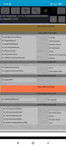

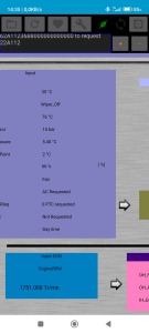

Przy małej ilości czynnika nie chłodzi od strony kierowcy. Zwykły elm i darmowy program ecutweaker lub pyclip i sprawdź ciśnienie w układzie.
