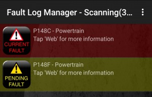

Przy połączeniu Torque dostaję błędy P148C jak obecna usterka (current fault) i P148F jak oczekiwana?(pending fault). Dołączyłem rzut ekranu.

Nigdzie takiego błędu nie widać, nie wiadomo co on oznacza i raczej nie jest związany z czujnikiem ciśnienia spalin. Może zainstaluj pyclip na komórkę i powtórnie odczytaj błędy.

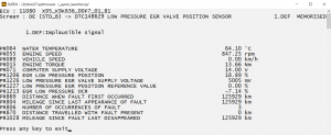

ECU : 11080  X95_K9K636_00F7_01_81
Screen : DE (STD_B)
1  - DTC148B77 LOW PRESSURE EGR VALVE FUNCTION                    1.DEF  MEMORISED
2  - DTC148407 LOW PRESSURE EGR VALVE                             1.DEF  MEMORISED
3  - DTC148629 LOW PRESSURE EGR VALVE POSITION SENSOR             1.DEF  MEMORISED
4  - DTC1525F3 CONSISTENT MULTIPLEX SIGNALS FOR CC/SL             DEF    MEMORISED
5  - DTC148877 LOW PRESSURE EGR VALVE BLOCKED                     1.DEF  MEMORISED
Czy warto spróbować wyczyścić EGR, czy od razu wymiana?
Istnieje jakiś sposób sprawdzenia go?
Widzę, że masz ten nowszy silnik o kodzie 636. Tam są dwa zawory EGR ale błąd dotyczy niskociśnieniowego. Jest na wierzchu silnika, dostęp idealny więc na początek przeczyść go. Zazwyczaj zapycha się ten drugi z masakrycznym dostępem.
DTC1525 jest konsekwencją usterki EGR.

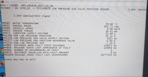

Do czyścienia użyłem produkt "Xado Verylube do przepustnic i EGR" i skasowałem błędy przez PyRen.
Jednak już po odpalaniu silnika wyświetla się błąd "Skontroluj układ wtrysku" a w PyRen znów widać błędy:
  • DTC148629 LOW PRESSURE EGR VALVE POSITION SENSOR
  • DTC1525F3 CONSISTENT MULTIPLEX SIGNALS FOR CC/SL
Na zrzutu ekranu widać szczegóły błędu z EGR. Podejrzewam, że problem jest że EGR LOW PRESSURE OCR ma negatywną wartość?
Czy to jest koniec tego EGR zaworu albo coś inne?
Auto nadal jeździ bez problemów, różnice nie czuć.
Masz problem z zaworem egr umieszczonym nad filtrem DPF, za silnikiem. Musisz szukać magika co zechce do niego się dostać lub próbować samemu. Chyba bez kanału się nie obędzie.

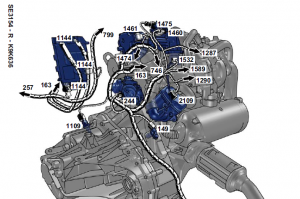

W poprzednim poście pomyliłem się sugerując, że jest to zawór z łatwym dostępem. Chodzi o ten drugi zasilany bezpośrednio z kolektora wydechowego, zawsze jest zasyfiony w przeciwieństwie do tego który wyjmowałeś, on jest zasilany spalinami po przejściu przez filtr DPF.
By ułatwić lokalizację to na rysunku jest oznaczony numerem 2109 i opisany jako KLAPKA ELEKTROZAWORU EGR NISKIEGO CIŚNIENIA
Ten który czyściłeś ma numer 1460.
