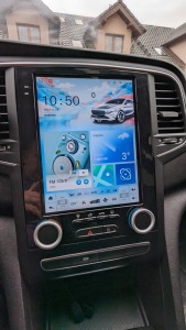

Ja również jestem szczęśliwym posiadaczem SINOSMRAT. Montaż naprawdę nie jest trudny. Wszystko robiłem sam. Ale trochę czasu trzeba poświęcić jeśli robi się to pierwszy raz. Teraz zrobiłbym to w ciągu 1, max 2 h. W porównaniu do oryginalnego R-linka to jest po prostu przepaść. Android auto działa bezprzewodowo. Ja jestem bardzo zadowolony.

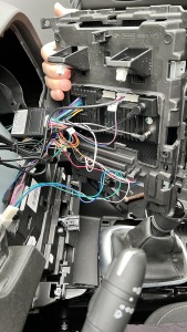

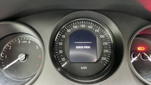

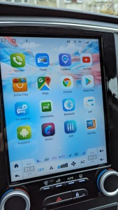

Witam. Właśnie podłączyłem tego androida do mojej meganki z 2016 roku, ten najskromniejszy model. Wszystko działa, ale na liczniku wyskoczył mi "ERROR PROG". Czy miał ktoś taki problem i jak ten komunikat usunąć? Może dlatego, że auto nie ma żadnych czujników parkowania, a ja coś tam podłączyłem za dużo, co było w zestawie?
Edytowane przez balusiek
Na zdjęciu widzę że wszytkiego nie podłaczyłeś. Ja mam taki sam model i czegoś takiego nie miałem .Po drugie Ja nie widzę powiązania błędu z Androidem . Proponuje :
podłaczyć OBD i skasować błąd
- zrób reset Androida
a jak to nie pomoże wyślij emaila do serwisu , odpowiadają bardzo szybko . no oczywiście trzeba wziąść poprawkę na strefę czasową

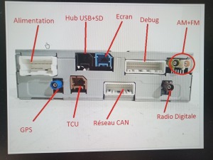

Nie chodzi mi cinche . Na zdjęciu zaznaczyłem miejsca w których też trzeba podłączyć wtyczki . Czy ze skrzynki metalowej wszystkie odłączyłeś kable . Zdęcie pokazuje spód skrzynki . U Ciebie powinno być chyba dwie wtyczki plus antenowe .
Tak, tak. Pod spodem miałem 4 wtyczki, dwie szerokie, do usb i antenę. Wszystkie odpiąłem i podłączyłem. Podobnie jak na tym filmie. Puki co, wszystko działa. Muszę jeszcze pobawić się ustawieniami. Jak będę miał jakieś problemy na pewno się zgłoszę🙂. Dzięki.
