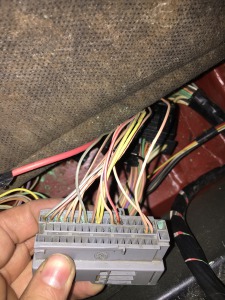

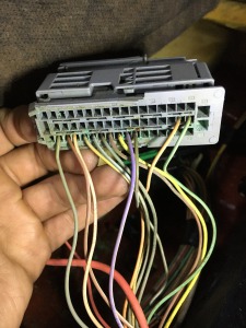

od tygodnia przeszukuję bezskutecznie schematy. Miałem kilka lat temu małe zalanie i brak czasu by się problemem zająć. W moja Megi z 2006 1.5 dci pojawił się problem niesprawnych tylnych szyb. Po dotarciu do kostki R2 kable same zaczęły wypadać z niej. Spróbowałem w ciemno połączyć i w efekcie mam działające szyby tylko w trochę niewłaściwy sposób. :) Czy jest mi ktoś w stanie podpowiedzieć który schemat będzie odpowiedni do mojej ilości pin-ów w kostce która ma ich aż 14.

Wczoraj do późna siedziałem. Jeżeli chodzi o ilość przewodów dochodzących do wtyczki R2 to poza tymi od szyb są jeszcze 2 od podświetlenia w tylnych drzwiach.
Podsumowując trzeba czytać wszystkie rysunki, które mogą mieć związek z danym złączem.
Właśnie przed chwilą udało mi się rozwiązać problem. Szyby bardzo ładnie działają. Z pomocą przyszły rysunki a później metodą prób i błędów łączyłem przewody, ponieważ nie wiem czy z wiekiem zmieniły one kolor czy ta moja megi jakoś odstaje od standardu. Weźmy taki przewód fioletowy, który dochodzi do kostki i powinien wychodzić taki sam ale niestety po drugiej stronie było już co innego.
