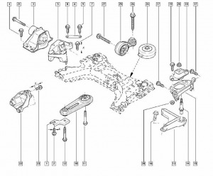

Witam
Mam objawy w swoim sceniku takie jak reszta powyżej. Tzn na początku tylko przy zimnym silniku drgał kokpit, teraz to się dzieje prawie cały czas (na wolnych obrotach tylko). Podszedłem do znajomego mechanika, który ma megane z takim silnikiem i od razu powiedział, że prawa poduszka silnika (na zdjęciu nr 3) do wymiany. Powiedział tez że ona wytrzymuje tyle mniej więcej co rozrząd i to jest "normalka". Zorientowałem się w quippo gdzie sprzedaje gość części do renault i mi napisał "Poduszka oryginalna Renault cena 246,00 zł, zamiennik SASIC 175,00 zł." Teraz pytanie którą wybrać. Oryginalna wiadomo najlepsza najpewniejsza, ale trochę droga. Ten SASIC to byłby dla mnie dobry wybór cenowy jeśli byłaby wytrzymała dosyć, tak żebym zrobił na niej z 50000km. Ktoś montował u siebie tego sasica? Jest ten zamiennik w miarę dobry?

dezertertoja, Bez problemów sam wymienisz tę poduszkę. Musisz tylko lekko odciążyć silnik zapomocą podnośnika, może być ten od kół. Przygotuj klucz nasadowy 16, odkręć trzy śruby przy silniku i dwie w nadwoziu. Tak reguluj podnośnikiem aby śruby wychodziły bez oporu i po problemie. Mi to zajęło 20 minut.
