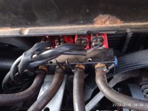

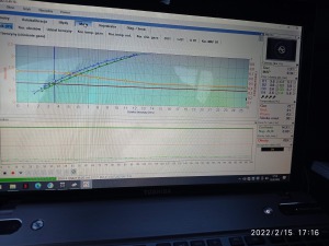

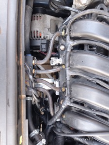

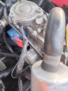

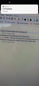

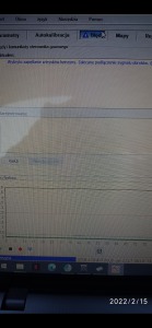

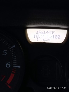

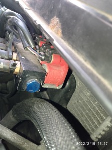

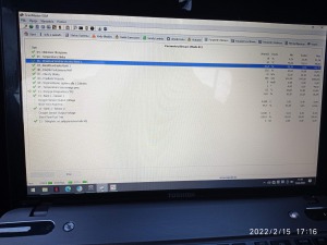

Witam dziś troszkę posiedziałem przy aucie wstawiam fotki instalacji i filmiki na rozgrzanym silniku jeden na wolnych obrotach i drugi na obrotach około 3000, pierwszy filmik praca na benzynie drugi na LPG. ScanMaster znów wywalił błąd kąta ale to może wina złej mieszanki gazu ? A program stag pokazał zapętlanie się wtryskiwaczy, błędy wykasowałem, wydaje mi się że jest coś nie tak z krótkimi korektami, ale ocencie sami. Filmiki udostępniam z dysku Google bo za dużo zajmują. Trzecia linijka od góry to korekty krótkookresowe.

Tak robiłem autokalibracje, mnożnik ustawia wyżej na około 1.5 , dysze mam 2.2 mm, tak program scan master to podstawowy program ale wydaje mi się że dobrze pokazuje, zobacz na filmiki chyba dziwne wartości na LPG pokazuje. Czym podnieść ciśnienie , śruba ? Co to pomoże ? Wtryskiwacze raczej działają poprawnie , sprawdzałem szczelność na kolektorze i okolicach wszystko ok, nie łapie powietrza nigdzie.
Tak śruba na reduktorze.
Albo możesz wiercić dyszę na wtryskiwaczach na 2.4. ale chyba łatwiej najpierw będzie śruba na reduktorze.
Raczej. Ale czasami przez kiepskie wtryski jest wysokie spalanie.
