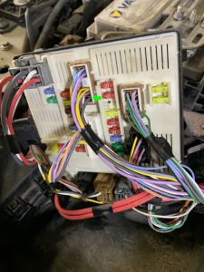

UPC masz takie jak na rysunku? Chodzi o rozmieszczenie wtyczek. Na pinie 1 złącza CN 2 jest szary przewód. Schemat pokazuje, że z pinu 1 CN 2 zasilana jest pompa elektryczna diesel. Z kolei w opisie złącza CN 2 ten pin opisany jest jako nieużywany więc w sumie już sam nie wiem.
Znalazłem schemat dla pompy paliwa ale bez systemu S&S. Na nim wyjście do pompy jest z zielonego złącza CM 2 na pinie 2.
nie, u mnie UPC wygląda inaczej - załączam fotkę, zaznaczyłem na niej zielona strzałką szary przewód o którym piszesz.
Raczej wszystko się zgadza z Twoim pierwszym opisem - a żadna wtyczka nie jest zielona.
ha - tylko żebym to ja wiedział, gdzie tego przekaźnika szukać....
W starszych autach było łatwo...
Chyba że on się mieści właśnie w tym module UPC?
Hm, w sumie trzeba by go otworzyć i poszukać...
Przekaźnik jest wlutowany do modułu UPC. Łatwiej kupić drugi moduł na podmianę niż szukać elektryka który to zrobi a na pewno wyjdzie drożej. Kiedyś taki moduł kupiłem za 30 zł.
