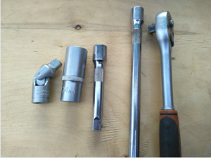

aniewa Opublikowano 2 Marca 2022 Udostępnij Opublikowano 2 Marca 2022 Najłatwiej po wyjęciu podstawy akumulatora ale są tacy co wykręcają bez jej demontażu. Czujnik jest bezpośrednio pod podstawą akumulatora. Takim zestawem można próbować. Nasadka 24 Cytuj Odnośnik do komentarza Udostępnij na innych stronach Więcej opcji udostępniania...
