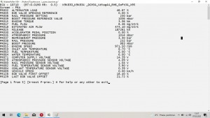

dzięki za pomoc generalnie filtr jest nowy mann filtr powietrza prawie nowy na screenie parametry pracy na zimnym silniku generalnie zastanawiam się czy to mogą być wtryski mimo że nie przelewają i auto jeździ super nic nie kopci bo serio opcje już mi się kończą a nie ma możliwości zobaczyć korekt w tym silniku a sporo już kasy wpakowałem w to auto i nie chcę za bardzo ryzykować wymiany wtrysków bo to nie mały koszt a zmiana auta też średnio mi się widzi sporo zrobiłem w tym aucie ostatnio łącznie z zawieszeniem i hamulcami
