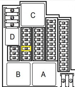

Ja bym najpierw sprawdził zasilanie modułu w drzwiach kierowcy. Odpowiada za to bezpiecznik oznaczony na rysunku. Kolejny krok to sprawdzenie w złączu drzwi kierowcy czy na grubym czerwonym przewodzie jest napięcie 12 V (pin B6). Gdyby zasilanie było ok to bym sprawdził czy czasem nie wysypała się konfiguracja modułu drzwi kierowcy.
Cześć. Bezpiecznik zdrowy, na kablu jest zasilanie. Zapomniałem dodać, że w drzwiach kierowcy jedyne co działa to centralny zamek, głośnik i podświetlenie drzwi.

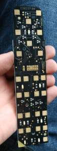

Ogólnie rzecz ujmując sterowaniem elementami które Ci nie działają zajmuje się moduł elektroniczny umieszczony w drzwiach kierowcy. Podlega on konfiguracji odpowiadającej wyposażeniu samochodu. Modułem tym kierowca steruje za pomocą pilota umieszczonego w podłokietniku drzwi. I teraz albo ten polot nie działa lub nie przekazuje informacji albo moduł utracił swoją konfigurację. Jeżeli kiedykolwiek rozkręcałeś pilot od telewizora to ten panel sterowania w drzwiach kierowcy działa identycznie, jest tam płytka stykowa w nadrukiem węglowym i przyciskami. Można to wyjąć i przeczyścić spirytusem lub płynem do mycia naczyń. Na zdjęciu panel sterowania w drzwiach kierowcy.
