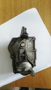

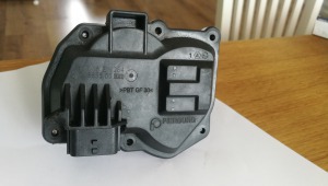

Witam, pojawił mi się komunikat "skontroluj układ wydechowy" a za jakiś czas "skontroluj układ paliwowy" . Po podpięciu do komputera pojawiły się blędy : P1484,P049B,P1490,P1480(77),P1482(29), P049a(F5). Sprawdziłem i wyczysciłem EGR (był w dobrym stanie) . Po czym sprawdziłem działanie przepustnicy wydechu. Pracuje bez większych oporów, zarówno ręcznie jaki i za posrednictwem silniczka przepustnicy. Jedyne co to wygląda na to ze zawór nie wysyła potwierdzenia z czujnika o dokonaniu wychyłów. Zawór kosztuje 500 zł . Chciałbym się tylko upewnić że to napewno jego wina. Czy jest możliwość jego sprawdzenia? Pomiaru styków.... itd ewentualnie regeneracji
Zawór PIERBURG
Tak, po zdemontowaniu i ponownym montażu była robiona adaptacja. Silniczek pracował i wychylał fizycznie przepustnicą ale nie było sygnału zwrotnego że to robi.
