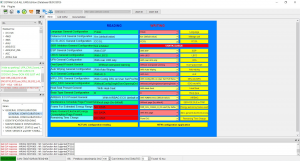

Opcja ta jest niedostępna w ddt4all, pyclipie i ecutweakerze.  Na zrzucie zaznaczona kolejność wyboru opcji. Przykład jest z SC III, w M III jest podobnie.
Poniżej zrzut z ddt4all po odczytaniu ustawień licznika po zmianach. Widać w zaznaczonym okienku wyłączenie brzęczyka.

Zmieniłem w Pyrenie w zakładce "Front SBR inhibition" opcję na De-activated, lecz pasy nadal piszczą. W DDT zmienił się odczyt z "Not inhibited" na "01". W moim przypadku dezaktywacja oznaczona jest 1, natomiast opcja włączająca piszczące pasy jako 0. Podczas zapisu działałem z włączonym trybem expert. Ktoś ma jakieś pomysły?
Poniżej screen.
Edytowane przez wiciurox
W ddt4all powinno zmienić się na "inhibited" jeżeli również w pyren prawidłowo zmieniłeś parametr na inhibition czyli blokuj.
Ze screnu widać, że masz licznik z ecu od Fluence.
