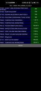

Ewidentnie walnięty, albo przerwa w obwodzie - odczytywana temperatura parownika to -38 , -40 stopni.
I klimatyzacja nie chłodzi, choć sprężarka pracuje, czynnik jest.

Właśnie sam z tym walczę. Na moje szczęście w angliku wystarczy sięgnąć ręką. Co najlepsze, poza parownikiem czujnik pokazuje prawidłowe wartości, a w parowniku skacze do - 10 i przez to klima nie startuje. . Mój był jakoś nie dbale wsadzony na tyle, że bez wysiłku go wyjąłem. Przepsikałem go sprayem do elektroniki, wrzuciłem spowrotem.Narazie od 10min jest ok
