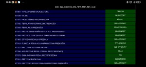

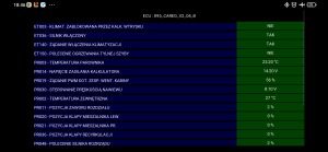

Był u mnie Pan w sprawie serwisu klimatyzacji. W Clio od razu załączyła się sprężarka, zaś w Megane nie chce startować.
Podłączając Clip, przy pozycji "Żądanie włączenia klimatyzacji" również pojawia się "nie".
W aucie zeszłego roku była wymieniana chłodnica. Teraz układ był pusty, gdzie mogę szukać problemu?

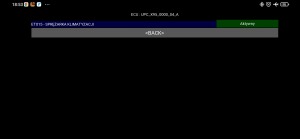

Po włączeniu klimy słychać charakterystyczne cyknięcie, ale nic poza tym się nie dzieje, W dodatku jeden przewód jest delikatnie uszkodzony i ściśnięty opaską. Zaraz zejdę do auta i wrzucę fotkę. Istnieje możliwości ręcznego uruchomienia sprężarki, w celu weryfikacji czy jest sprawna?

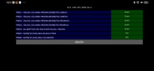

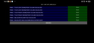

Drugi problem to niedziałające tylne czujniki parkowania, na komputerze nie pojawia się żaden błąd.
Studiując forum zauważył3m, iż najczęstszym powodem jest usterka czujnika biegu wstecznego. Ponoć przy wrzucenie beigu wstecznego powinna się uruchomić wycieraczka, u mnie  jednak nic takiego nie ma miejscu.Odnośnie klimatyzacji, widzę iż jest wiele bezpieczników odpowiadających za ten układ. Jeden jest połączony ze spryskiwaczami xenon, które powinny uruchamiać się wraz z przednią wycieraczką. Jednak u mnie to nie działa i szukam jakiegoś powiązania z układem klimatyzacji.

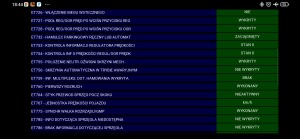

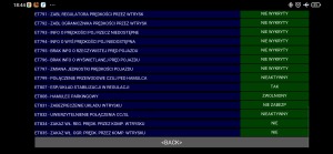

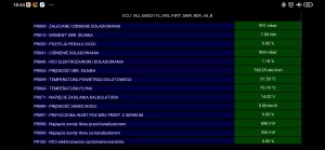

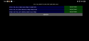

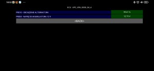

@CzechuXXTak, układ był sprawdzany pod kątem nieszczelności. Nic nie wyszło, jedynie to że sprężarka się nie włącza. Dodałem do poprzedniego postu zdjęcia z PyClip, nie wiem jak je interpretować.
Zauważyłem, iż ta aplikacja jest niestabilna, np. przy robieniu zrzutu ekranu po cofnięciu się przechodziła do innego modułu.
