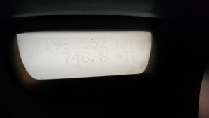

Wymiana wyświetlacza Megane 2
Witam czy w Megane 2 ph 2 jest możliwość wymiany samego wyświetlacza tam gdzie pokazuje przejechane kilometry? Czy mogę taki wyświetlacz kupić gdzieś na internecie czy pozostaje tylko przełożyć z innego licznika?
Szwagier jesteś pewien? Na początku docisnąłem go właśnie dość delikatnie to przez moment świecił jeszcze słabiej :-D
Jeżeli się okaże że jednak wyświetlacz do wymiany to będzie pasował z anglika albo z diesla albo z przed lifta? Ja mam benzynę polift
Wyświetlacz podlega konfiguracji. Jeżeli był z anglika to zmieniasz mile na km oraz tryb komputera pokładowego z miles/galon na l/100km. W przypadku diesla zmieniasz rodzaj paliwa diesel na esence. Gdyby był z samochodu z automatem to zmienisz na skrzynię mechaniczną, Podobnie obecność/brak tempomatu.
Chyba nie do końca się zrozumieliśmy. Nie chciałbym wymieniać całego licznika tylko ten wyświetlacz. W przypadku gdybym wymienił tylko wyświetlacz to także konieczna jest konfiguracja?
Szwagier twój pomysł z dociśnięciem póki co pomógł. Wyświetlacz od wczoraj działa normalnie. Zobaczymy czy to na chwilę czy na dłużej. Póki co 50 zł zaoszczędzone dzięki Tobie.
