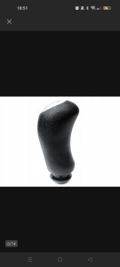

Nie wiem czy taka możesz założyć ale wiem jedno. Zamienniki na allegro i aliexpress wchodzą na wcisk a nie zatrzaskują się jak oryginał. Skutek jest taki że w upały potrafi spaść. Sprawdzone na dwóch egzemplarzach. Ale za to różnica w cenie pomiędzy zamiennikiem a oryginałem jest kolosalna.

Też miałem taki problem z zamiennikiem i owinąłem trzpień taśma teflonowa tak żeby zwiększyć jego grubość, po czym wsadziłem gałkę i jest ok

Próbowałem na sylikonie i taśmie izolacyjnej ale była nędza. spróbuje na teflonowej.
I to była odpowiedź jakiej oczekiwałem. Gałka nie spada. Ale jak jest mróz to na nieoryginalnej gałce blokuje się pierścień od wstecznego. A dokładniej to sam nie wraca można się zdziwić że jest wsteczny zamiast 1 :)
