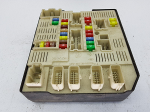

Tak ale boję się, że może tam jest coś między USM a złączką . Te USM są różne, bo i wejścia i wyjścia mają inne oznaczenia. Trapi mnie jeszcze czy nie załatwię UMS jak będzie kiedyś jakieś zwarcie nawet w żarówce. Bardzo wiele pytań bez odpowiedzi. Wiem na pewno że do złączki R374 na pewno nie przychodzi kabel bezpośrednio bo mogę się założyć, że takiego koloru tam nie ma.
Może jest gdzieś ukryty bezpiecznik , kto wie co producentowi tej wersji wpadło do głowy.

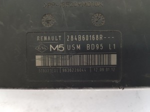

Wtyczki we wszystkich USM są jednakowe, rozmieszczenie bezpieczników zmieniało się ale bez różnic w działaniu samego USM. Zmiana była w rocznikach po 2013 roku.
Gdybyś jeszcze kiedyś grzebał w tym module USM to wrzuć zdjęcie, porównam ze znanymi mi modułami.
