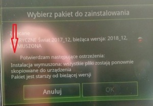

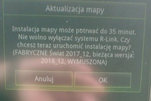

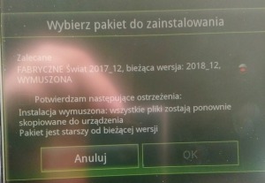

abak12 Opublikowano 31 Marca 2023 Udostępnij Opublikowano 31 Marca 2023 (edytowane) Dzięki, upgrade ok ale z mapami TT2022.06 zonk. Zdjęcia poniżej. Brak możliwości instalacji, aktywne tylko Anuluj. Edytowane 31 Marca 2023 przez abak12 Cytuj Odnośnik do komentarza Udostępnij na innych stronach Więcej opcji udostępniania...
sylwekdm Opublikowano 31 Marca 2023 Udostępnij Opublikowano 31 Marca 2023 2 godziny temu, abak12 napisał: Brak możliwości instalacji, Zaznacz kwadracik - że potwierdzasz - instalacja wymuszona. Cytuj Odnośnik do komentarza Udostępnij na innych stronach Więcej opcji udostępniania...

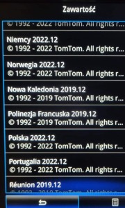

abak12 Opublikowano 31 Marca 2023 Udostępnij Opublikowano 31 Marca 2023 (edytowane) O kurna nie widziałem go, robiłem w słońcu. Dzięki, wieczorem robię ponownie. No, teraz to poszło. Mapki zaktualizowane ale troszkę ich mało. Ale wyszły już TomTom_2022.12 datowane na styczeń 2023r. Jest duży komplet. A mam jeszcze jeden problem. Telefon Sony Xperia XA II Ultra połączony przez Bluetooth i kontakty są, muzyka w głośnikach gra, natomiast podczas rozmowy w aucie totalna cisza (radio, muzyka się wycisza) nie słychać rozmówcy. Rozmówca mnie słyszy ale bardzo, bardzo cicho. Po przełączeniu na słuchawkę lub na głośny rozmowa prawidłowa w obie strony. Dzieje się tak przy wszystkich połączeniach, wychodzących i wchodzących. Może ktoś pomoże. Dziękuję. Edytowane 31 Marca 2023 przez abak12 Cytuj Odnośnik do komentarza Udostępnij na innych stronach Więcej opcji udostępniania...
