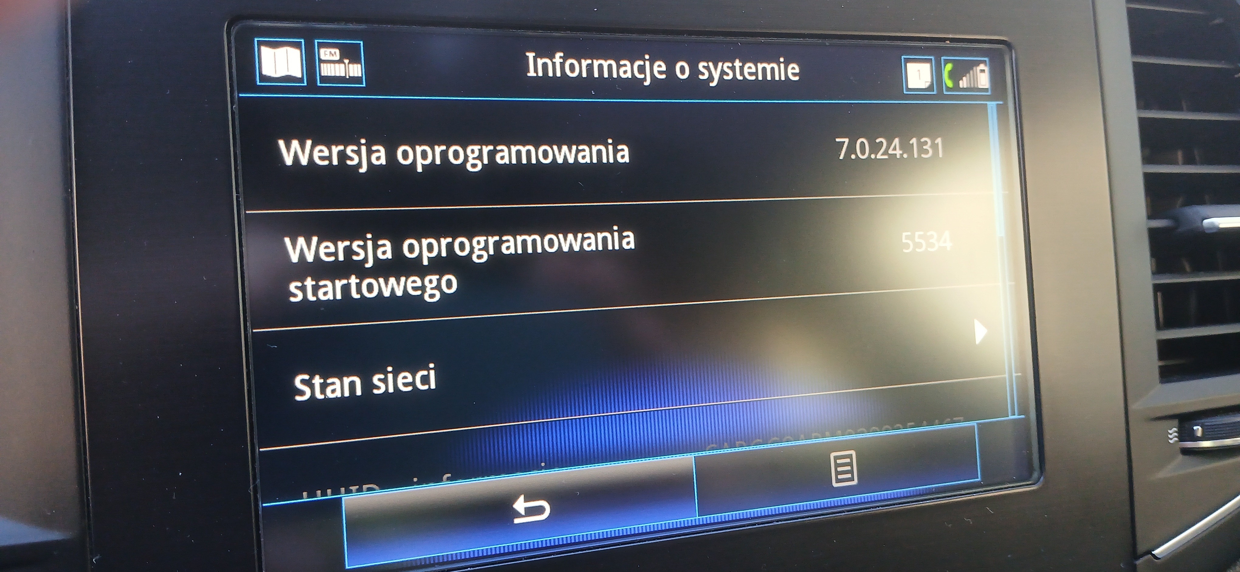

Witajcie,
Czy moge prosić o podesłanie aktualnego skryptu do "odblokowania Rlinka2" abym mógł samemu zaktualizować nawigację w Megane4 z 2017
Mam radio 7" z wersją oprogramowania 7.0.24.131 oraz oprogramowanie startowe 5534.
Jeśli można prosić również poradnik krok po kroku skąd pobrać najnowsze mapy zwłaszcza PL i ewentualnie sąsiedzi DE CZ SK.

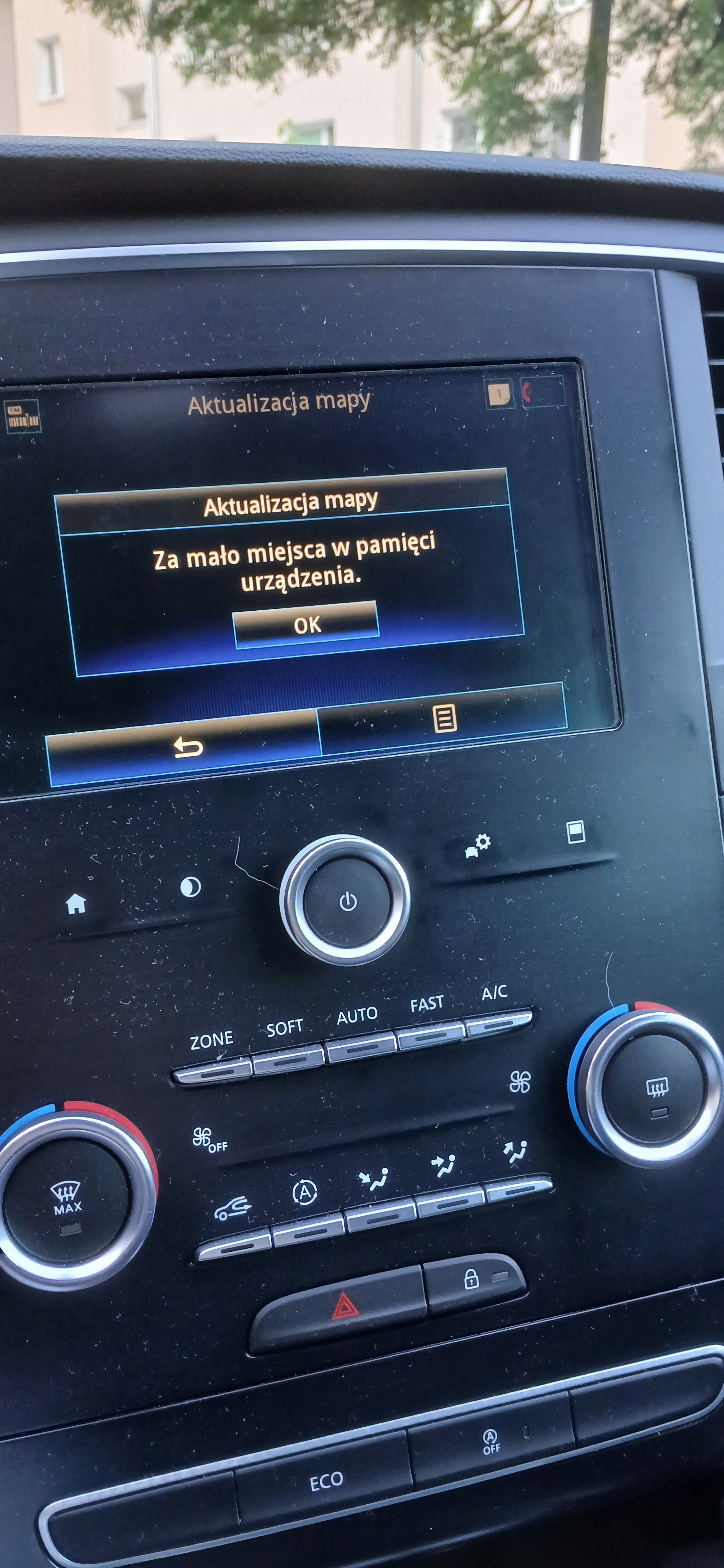

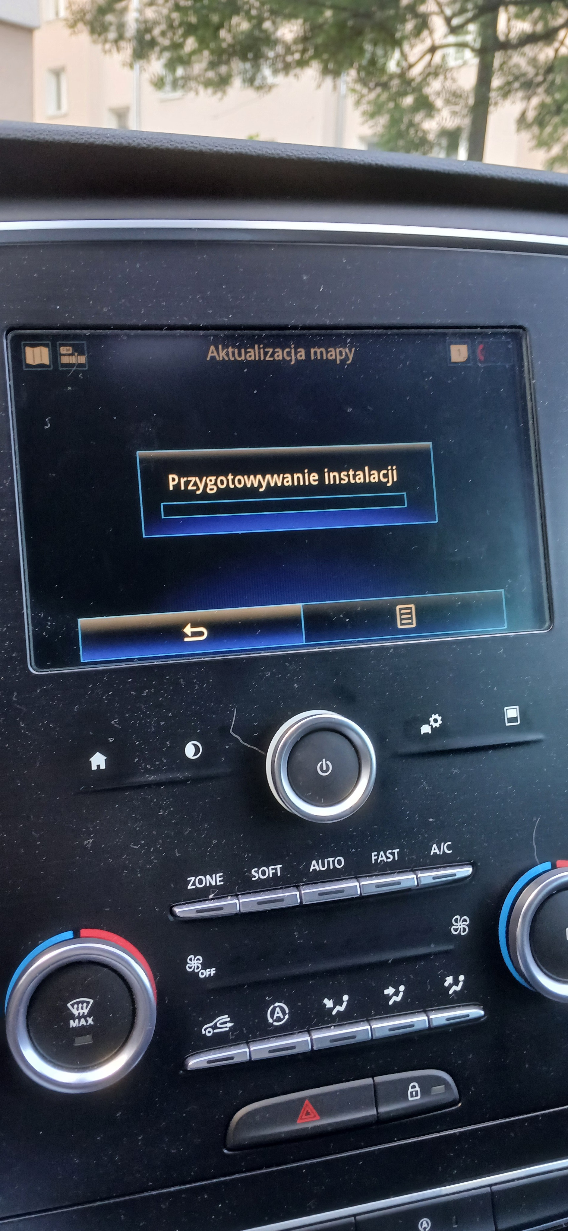

Witajcie,
Niestety wszelkie moje próby wgrania mapy Europy spełzły na niczym. Po wyczyszczeniu rlinka z oryginalnych map z 2017 i wgraniu samej Polski z 2025 nie mogę wgrać Europy (cały czas krzyczy za mało miejsca). Wszelkie moje próby odchudzania instalki Europy do wielkości ok 6.5-7gb również kończą się niepowodzeniem. Instalacja dochodzi do końca jednak po uruchomieniu nawigacji wraz mam tylko PL (a i to krzyczy że nawigacja poza zakresem mapy).
I tu przychodzę z pytaniem i prośbą. Czy ktoś z Was ma instalke okrojonej Europy 2025 do okolo 6-7gb (bez rosji Ukrainy Białorusi...). Zaczynam żałować że wyczyściłem oryginalne mapy 2017 bo te chociaż chodziły z Polską 2025 a teraz mam rlinka wolnego z okolo 7.5gb i tylko PL 2025... Nochyba że ja nie potrafię zrobic instalki Europy w sku creator....😞

Udało się komuś wgrać całą europę po czyszczeniu sku?
Może za mało usunąłem ?
Zostawiłem tylko :
2 pliki licencja fabryczna
16 plików 3D car
1 plik iGO konfiguracja
A mimo to mi sie nie mieści europa.
Które z tych plików mogę jeszcze usunąć?
