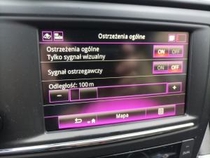

W dniu 5.05.2023 o 19:25, lufa napisał:
fotoradarach w odległości np. 200 m?
Można. O opcjach o ostrzeżeniach.
Już było to wspominane w innym temacie i nawet pokazywałeś zdjęcia z tych opcji o ostrzeżeniach,ale tam nie było nic o ustawieniu odległości.
Jeśli możesz to wrzuć tutaj fotę z widocznymi opcjami o których mowa.
