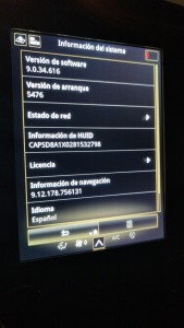

Witam, jestem nowy na forum chciałbym zaktualizować mapy w swoim Kadjarze ponieważ mam 2018 rok
Chciałbym link do skryptu moja wersja oprogramowania to 7.0.24.121
Wersja oprogramowania startowego to 5476
Będę bardzo wdzięczny.
Już podawałem: https://megane.com.pl/topic/87831-aktualizacja-tomtom-202206-r-link-2/?do=findComment&comment=630208
Dwie ostatnie cyfry z wersji oprogramowania nie mają znaczenia, to tylko określenie wielkości ekranu i modelu auta.
https://ahp.li/c3fa5ac5415144b5b412.zip
Dlaczego nie zaktualizujesz do v9?
https://megane.com.pl/topic/79664-aktualizacja-r-link-2-do-7024160/?do=findComment&comment=628483
16 godzin temu, Wydra1 napisał:
być wyższa czy to prawda
Nie. Przetestowanie na hiszpańskim i francuskim forum - działa z Twoim micomem:
https://www.foroclub.es/megane4/viewtopic.php?p=371530#p371530
