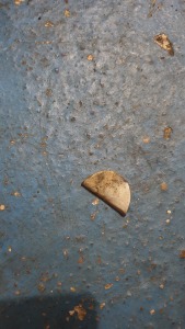

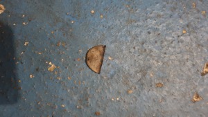

Po wymontowaniu turbiny zdarzyła się rzecz przedziwna, coś takiego z niej wypadło od strony gorącej. Macie może jakieś pomysły co to może być?

18 godzin temu, krzemyk napisał:
coś takiego wypadło z turbiny od strony gorącej.
Prawdopodobnie to są kawałki nagaru z tłoka;

@Andrzej-2010 Dzięki. Ogólnie zalecenia przestrzegane - olej i filtr co rok/10k km, tylko oryginalny elf.
Turbina zdementowana bo zaczęła puszczać olej - dość duże luzy poprzeczne - pewnie przez przypchany DPF.
Zaczęło się od notorycznego zapychania DPFa. To co jest na zdjęciu jest metalowe, więc to nie jest nagar z tłoka raczej.
Auto nie ma jakiegoś wyraźnego spadku mocy, jeździ ok. Tylko ten nieszczęsny DPF po regeneracji się często wypala i zapycha.

W dniu 17.07.2023 o 18:44, jabrze napisał:
Jedna z łopat kierownicy turbiny.
Oby tak było, bo już się stresuje...
Dokładnie, zapchany DPF wypalał się bardzo często - wychodzi, że co 200 km albo i częściej.

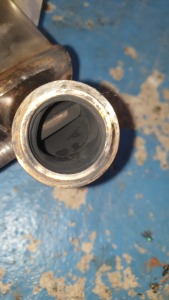

To jednak nie łopatka od zmiennej geometrii turbo. Jest to kierownica z chłodnicy spalin. Trochę moja wina bo nie podałem skali, co nie zmienia faktu, że turbo niestety przez tą blaszkę poszło.

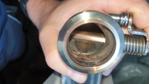

Tak wygląda nówka:
Tego brakuje u mnie:
