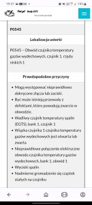

Udało mi się OBD zczytać jeszcze takie coś.
Czujnik 200 z NTK. Jako że nie chciał się odkręcić po dobroci a dostęp marny a specjalnych nasadek nie miałem to zdemontowałem turbo i dałem do regeneracji bo już miało luz. Potem uszczelki i poskładać. Ile robocizna nie wiem bo robiłem sam :)
