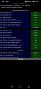

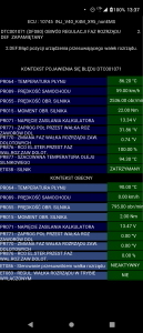

Screenshot_20230814_075905_org.pyrenteam.pyclip.thumb.jpg.e1fd452a0b1eeaecfed41ec8d8841649.jpg
Zastanawiam się czy może  faktycznie jest za dużo tego oleju. U mnie jest ok 5mm powyżej minimum. Olej mam zalany 5w30 Mannol.
Powinien być chyba 5w40 ale nie wiem czy to może być problemem.
U mnie występuje przy rozgrzanym aucie ale kole też nowe. Nie mam jak samemu zmierzyć tego ciśnienia. Skoro kolega ma maks oleju i ten sam problem to chyba olej nie ma na to wpływu. Jeden mechanik powiedział nie wiem czy słusznie że skoro jest olej to nawet jak by było 2 litry a pompa nie łapała by powietrza to ciśnienie było by odpowiednie. U kolegi widzę szacowana temperatura oleju 70 a u mnie 90 stopni.

O map sensor chodziło mi że jeszcze go nie wymieniłem . Jeśli dobrze rozumiem to koło jak się zawiesi to pokazuje cały czas między 5-25 stopni? Mi chyba mniej pokazuje nawet raczej koło 2-3 stopnie albo nawet 0.78 czy jakoś tak. Jutro nagram film z car scanner jak to pokazuje. Ostatnio jak mechanik ustawiał mi rozrząd poprawiał to się zastanawiał nad tym kołem no niby z średniej półki bo Delphi ale zostawił to co było tylko ustawił we właściwej pozycji podobno.
Dobrze? To stwierdzenie czy mam źle ustawiony i dlatego jak prawdopodobnie koło się zacina to pokazuje okolice 0 stopni? Mogę mieć źle bo jakoś chyba ciężko znaleźć dobrego i pewnego mechanika.. takie czasy niestety. Zobaczymy co pokaże ciśnienie oleju. Jak będzie ok to znowu rozrząd i zmiana koła zmiennych faz. Ciekawe jak mogę stwierdzić że to koło się zacięło. Wizualnie się nie da. I jak chłodne to wraca do normalnej pozycji.
