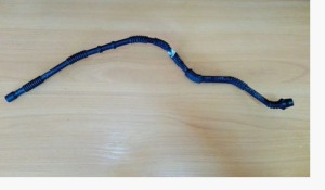

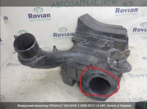

Witam mam dwa pytania pierwsze to taki czy tutaj powinno coś być jeszcze gdzie zaznaczyłem na czerwono bo  miałem rozebrany przód auta czyściłem elementy różne w tym i rezonator w środku itp i tutaj jak na czerwono zaznaczyłem to tylko ten otwór nigdzie w nic nie wchodzi..w sensie ma to być otwarte? bo druga strona to wiem,że wchodzi w wąż gumowy łączy potem z filtrem powietrza  i drugie pytanie odnośnie rurki  była ona pod stelażem mocującym akumulator i wygląda to tak jakby miało być pod akumulatorem tam gdzie on siedzi od samego dołu mocowane.. tylko czy to jest odpływ wody?  to nie wchodzi do akumulatora tylko pod samą podstawą jeszcze jak ori blachy podłużnica tam to niby wchodzi

Mnie również to ciekawi - po kupnie ta rura była wyciągnięta i połowa była poza rurą.
I skoro przez to wpada powietrze do samochodu to dlaczego z tej rury bije powietrze w kierunku zderzaka jakby się cofało? Na tej rurze jest jakaś obejma, spinka itp czy jest ona luzem włożona?
Zaznaczony wlot jest w stanie wolnym.
https://salko.pl/271573-thickbox_default/przewod-powietrza-renault-megane-iii-fluence-16-16v-zlaczka-oryginal-renault.jpg
Cytat
"Układ dolotowy powietrza w nowoczesnym samochodzie składa się z kolektora, przepustnicy, kanałów dolotowych, filtra, przepływomierza oraz rezonatora(ów). Przepustnica reguluje ilość dostarczanego w danym momencie powietrza, które pędzi często długimi kanałami dolotowymi, tak aby nabrać odpowiedniej prędkości. Rezonator ma na celu, jak sama nazwa wskazuje, wywołanie efektu rezonansu (napełnianie cylindrów odbywa się cyklicznie, a nie w sposób ciągły - struga powietrza ma charakter fali, przez co możliwe jest wykorzystanie tego zjawiska) przy pewnych obrotach, tj. wprawienie dostarczanego powietrza w drgania o stosunkowo dużej amplitudzie. Dzięki rezonatorowi silnik zyskuje na elastyczności, zanika 'dołek' w wykresie momentu obrotowego (w silniku 4 cylindrowym dołek taki występuje w okolicy 4 tys. obr/min). Jego działanie można porównać do rozhuśtywania samochodu tak, aby wyjechał bez problemu np. z błota. Wszyscy, którzy kiedykolwiek znaleźli się w podobnej sytuacji, doskonale wiedzą, że należy dostroić odpowiednie operowanie gazem i sprzęgłem, aby samochód wyjechał z zagłębienia. Podobnie rzecz ma się w układach dolotowych z rezonatorem - przy pewnej prędkości obrotowej powietrze zostaje wprawione w takie drgania, aby z większym impetem trafić do cylindrów. W tym momencie następuje minimalizacja wpływu wszelkich zewnętrznych oporów.
