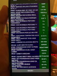

W pyclipie cały czas pokazuje podgrzewanie górnej sondy lambda nieaktywne.
Zamieniłem na szybko sondy dolną na górną bez różnicy. Ostatecznie kupiłem jedną nową i wymieniłem przed katalizatorem, nadal to samo. Czy trzeba ją jakoś uruchomić?
