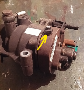

13 godzin temu, zielmich123 napisał:
Może miał ktoś taka przypadłość bo wszyscy mechanicy rozkładają ręce. Komputer nie pokazuje żadnego błędu
Miałem podobną przypadłość, praktycznie identyczną. Przyczyną takiego stanu rzeczy okazała się pęknięta uszczelka pod zaworkiem zaznaczonym na zdjęciu.
