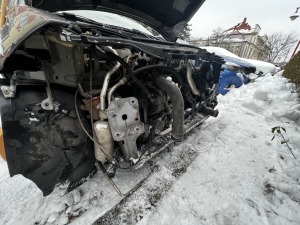

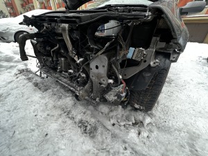

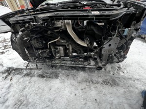

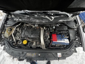

W ostatnim czasie miałem kolizję swoją meganką a konkretniej przodem. Ucierpiały reflektory, zderzak, belka i chłodnice. Poduszki nie wystrzeliły. Auto bez problemu wjechało na lawetę oraz potem zjechało. Po paru dniach nie mogłem odpalić już samochodu. Objaw jest taki, że po wciśnięciu startu ekran na desce zaczyna migać kilka razy po czym wszystko się wyłącza. Silnik nie rusza.
Napięcie akumulatora sprawdzałem było ok lecz po kilku takich próbach bardzo szybko się rozładowuje. Z chęcią przyjmę każdą radę bo żal mi jest rozstawać się z wyścigówką

Zobacz stan UPC;
  - czy nie dostała się tam wilgoć??
