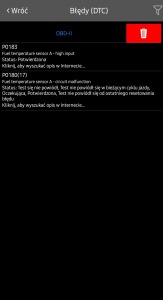

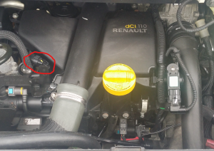

Cześć mam nietypowy problem skanując błędy w samochodzi zuważylem błąd wskazan czujnika temperatury paliwa wskazuje stałe 60 stopni silnik modelowo k9k 837 nie mogę go zlokalizować aby go wymienić,  w innych typach k9k znajduje się na pompie przy silniku.Na innych forach zagranicznych czytałem że może być w zbiorniku paliwa. Jeżeli ktoś borykał się z tym problemem to proszę o odpowiedź

Widocznie to nie wina samego czujnika tylko obwodu łączącego czujnik ze sterownikiem silnika. Błąd nie określi dokładnie co jest przyczyną. Czujnik jest sprawny to do sprawdzenia połączenia czujnika ze sterownikiem. Trochę roboty z tym będzie, bo należałoby wypiąć wtyczkę ze sterownika i sprawdzać po kolei obydwa przewody prowadzące do czujnika. Może być zwarcie między nimi, zwarcie do masy, brak ciągłości itp.
Ja jeszcze miałem uszczelkę na wtyczce pęknięta i pomimo tego że wtyczka dała się zapiąć to nie zawsze łączyła :) Brak odczytu z czujnika to wskazanie -40. Silnik wtedy zaczyna tak twardziej pracować.
