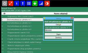

Którą wersję MaxiEcu masz? Ja mam 2.0.128.12090. I czy wprowadzałeś przez opcję "Kod wtryskiwacza" , czy też "Programowanie wtryskiwacza"? I czy przy wymianie jednego musiałeś przekodować pozostałe?
Mam maxiecu 2,0 na interfejsie MPM-com. Dokładnie nie pamiętam, ale klikałem w ustawienia, czyli ikonę młotka ze śrubokrętem, następnie z listy kod wtryskiwacza i po kliknięciu w strzałkę pokazywało się menu: odczyt-kod-wtryskiwacza-zapis-wyjście. Można wpisywać pojedyncze wtryskiwacze.

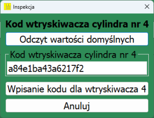

Mój zrzut ekranu jest ze SC III i silnika na siemensie, jak było w SC II na Delphi to nie mam zrzutu ekranu. Po kliknięciu w pole "wpisanie kodu wtryskiwacza' nie pojawia się "zapis"?
