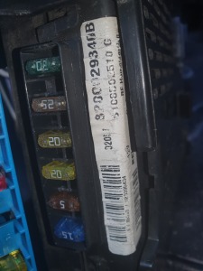

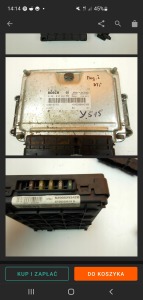

Znalazłem 1 zestaw do Megi od silnika 1,9 dTi kompletny w którym numery sterownika są identyczne z moim, lecz moduł bsi różni się 1 cyfrą ( trzecia od końca ), oraz mój posiada bezpiecznik na początku od świateł awaryjnych, kierunkowskazów - niebieski 15, a ten który chce zakupić nie ma go i jest tylko puste miejsce.
Jak myślicie czy po podłączeniu takiego zestawu do mojego auta wszystko powinno działać?
