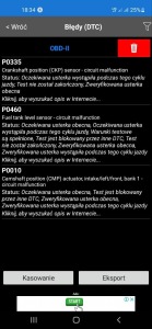

dziś po raz pierwszy spotkała mnie taka sytuacja. Pod czas jazdy około 70 na godzinę, na 5 biegu normalnie zbliżałem się ku światłom, więc wrzuciłem na neutralny żeby podjechać kilka metrów i włączyć na 4. Pod czas włączenia na czwarty zauważyłem że mam zgaszony silnik :DDD i akurat dziś przyszedł do mnie mój obd2, więc jak najszybciej go podłączyłem i mam coś takie.
Z objawów mam utratę mocy na zimnym silniku, szarpie jak dać gazu mocniej na zimnym, i ogólnie czasami jakoś ta moc to jest, czasami nie ma, też poniekąd szarpie na jałowym, ale obroty trzyma dobrze, i do tego jak jadę na biegu i wrzucam na neutral, to obroty mogą czasami skoczyć, prawdopodobnie dziś mi w ogóle zgasł przez to że te obroty skoczyły aż do zera. No i plus nieładny start po postoju - pali, obroty podskoczą, potem spadają, i wtedy się powoli rozkręca do normalnego trybu.
proszę mi powiedzieć - czy znaczą te błędy że czujnik położenia obu wałków do wymiany ?

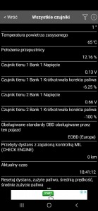

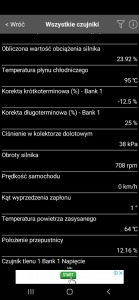

i przy okazji chciałbym pokazać zrzut innych parametrów - czy nikomu nic nie wydawałoby się być dziwnym ? Dziękuję z góry.

Czujnik położenia wału jest podejrzany.
Nieprawidłowo działa przestawiacz zmiennych faz rozrządu.
Parametry silnika zbliżone do poprawnych. Napięcie sondy przed katalizatorem zaniżone.
To przez czujnik nieprawidłowo działa ten przestawiasz, czy nie dobrze zrozumiałem ?

Podejrzewam czujnik wału i zawór zmiennych faz rozrządu (naprawiany) z nadmiernie wyciągniętą sprężyną blokującą.
