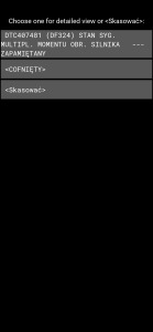

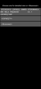

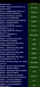

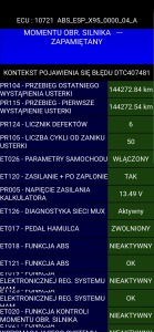

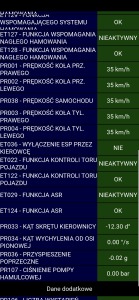

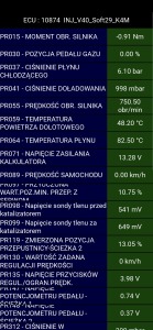

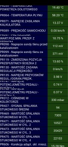

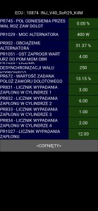

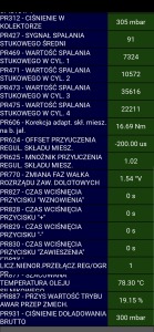

Na szybko wrzucam zrzuty ekranu z pyclip przy uruchomieniu zimnego silnika. Pozdrawiam serdecznie
Parametr na 3 cylindrze jest wysoki co oznacza? Podmieniłem cewke i jest w dalszym ciągu taki sam.

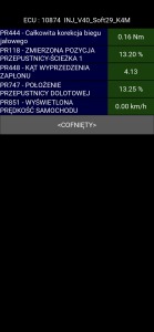

Konieczny jest zrzut oraz skany;  silnik nagrzany do ok; 90 C,   obroty biegu jałowego,
  1/  obroty biegu jałowego,
  2/ podciśnienie w dolocie,
  3/ kąt wyprzedzenia zapłonu,
  4/ pomiar napięcia sond lambda,
  5/ położenie przepustnicy,
  6/ temperatura płynu chłodzącego,
   7/ temperatura powietrza wlotowego,
Jestem zielony w programach do diagnostyki więc wrzucam te zrzuty ekranu, nie do końca wiedziałem w jakie opcje mam wejść.
Kat wyprzedzenia zapłonu waha się w przedziale 2.5-7
Temperatura płynu chłodzącego 85-87

1/ auto z którego roku?
2/ czy ma gaz?
3/ świece i cewki - muszą być suche i czyste;
      - odstęp elektrod ustawić na 0,7 mm - dla dobra cewek,
      - polecane świece to; denso K20TT ;  densoIK20TT,
4/termostat ;
    -zalecany to OEM 8200772985 - utrzymujący temperaturę   =/> 89 C,
5/Sondy
      a / I- sonda lambda powinna  pracować w zakresie ok; 0,1 – 0,8 V ;
                    - mogą być piki do 0,9 V;
                  - wg; Twoich danych  -  do  zmiany,
      b/  II - sonda lambda – w trakcie jazdy powinna trzymać się zakresu ok ; 0,6 – 0,8 V ;
           - producenci  przewidują okres trwałości ; 100 -160kkm przebiegu,
          - dla dobra silnika - też  do  zmiany - mimo, że trzyma minimum napięcia,
          - sondy tylko oryginały,
6/ Kąt wyprzedzenia zapłonu;
     - jest zbyt duży,
     - do wymiany w  I -wszym kroku elektrozawór kąta wyprzedzenia zapłonu ;
           -  marki Pierburg - zalecany,
     - czy nie ma zjawiska terkotania???
     - kiedy wymieniany rozrząd?
     - kiedy/ czy było wymieniane kzfr?
7/ Przeczyścić czoło czujnika wału,
8/ Po dokonaniu tych zmian - ponowny skan danych silnika

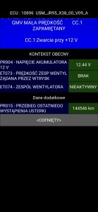

Problem z autem jest taki, że w trakcie jazdy sypie błędami i po kilku chwilach błąd znika. To samo miejsce ma sytuacja gdy poruszy się jakikolwiek czujnik.
Pytanie szukać przyczyny w wiązce silnika? Przegrać soft w sterowniku silnika?
Obstawiam że gdzieś masz jakieś zwarcie
