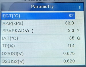

nightrunner Opublikowano 29 Października 2024 Autor Udostępnij Opublikowano 29 Października 2024 Trochę to niestety trwało ... padł mi laptop od CLIP-a i musiałem pożyczyć sprzęt od znajomego. 2/ temperatury zbliżone ( ciecz chłodząca - 22, powietrze wlotowe - 20, temperatura zewnętrzna - 18 ), tak jakoś śmiesznie skok co 2 😛 4/ silnik wygrzany do 80 st, zauważyłem że przy tej wartości następuje spadek temp podczas jazdy, więc termostat zaczyna się otwierać, bardziej nie udało mi się go wygrzać z rana, w załączniku dane, wszystko wygląda prawidłowo, tylko sparkadv skacze w zakresie 3-9 na biegu jałowym i nie wiem czy to normalne @Andrzej-2010 co o tym myślisz ? Cytuj Odnośnik do komentarza Udostępnij na innych stronach Więcej opcji udostępniania...

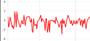

Andrzej-2010 Opublikowano 29 Października 2024 Udostępnij Opublikowano 29 Października 2024 44 minuty temu, nightrunner napisał(a): silnik wygrzany do 80 st, zauważyłem że przy tej wartości następuje spadek temp podczas jazdy, więc termostat zaczyna się otwierać, 1/ Konieczna wymiana na termostat ; - z temperaturą otwarcia 89 C, 45 minut temu, nightrunner napisał(a): sparkadv skacze w zakresie 3-9 na biegu jałowym i nie wiem czy to normalne 2/ Elektrozawór kzfr do zmiany; - tylko Pierburg 3/ Tak powinien wyglądać wykres dla sprawnego układu ; - koło kzfr wraz z elektrozaworem kzfr, 4/ Do chwili usunięcia usterek ; - jeździć na benzynie, - zawór butli gazowej zakręcony 1 Cytuj Odnośnik do komentarza Udostępnij na innych stronach Więcej opcji udostępniania...
