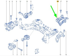

Cześć,
przymierzam się do wymiany poduszek, bo mocniej czuć wibracje nadwozia natomiast wątek założyłem, gdyż faktyczna ilość poduszek/łożysk mi się nie zgadza z niektórymi postami w sieci. Zwykle mowa jest o trzech natomiast na schemacie z tego co widzę są 4: nr 6. przy rozrządzie, nr. 15 pod akumulatorem, nr 3 - jak domniemam od skrzyni biegów i nr 10.
3) - 112380008R
6) - 112107874R
10) - 113560009R
15) - 112200014R
Pytanie zatem - czy poprawnym jest to dla tego silnika? W szczególności numery, gdyż na popularnym portalu panuje trochę burdel z numeracją.
Gdzie mieści się poduszka nr 10?
