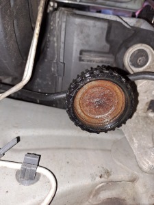

Przy ostatniej wymianie kół zauważyłem syf na wahaczu i elementach zawieszenia. Trochę zacząłem szukać i okazało się, że jest jakaś delikatna nieszczelność na przewodzie który biegnie do skrzyni biegów. W sumie nawet nie wiem za co odpowiedzialny jest ten element (ten plastikowy grzybek). Ciężko znaleźć dokładnie taki sam zamiennik. Proszę o pomoc czy jest to jakaś typowa usterka w megankach ph 1 z silnikiem k4m 1.6 16V 110KM? Jeszcze jak jest z wymianą tego przewodu? Ciężko później jest odpowietrzyć układ? Czy strzelają dość często te połączenia jak są już w takim stanie? Ile jeszcze mogę jeździć - obserwować? 😄
Edytowane przez piotr90
W sumie to jedynie jakie mam objawy to czasami szarpie przy ruszaniu ale to nie zawsze. Raz precyzyjnie ruszam, czasemi szarpie. Mogłoby to powodować, że ucieka tego płynu bardzo minimalnie i się coś zapowietrza? Chociaż to taki ubytek bardzo mały wydaje mi się, że prawie rok i spadło mi do minimum ostatnio. Dolałem na maksa ale tak miesiąc jeżdże i jakoś ubytku nie widać. Na pewno więcej tego ubywa bo na wiosnę przy wymianie kół wahacz jeszcze był suchy.

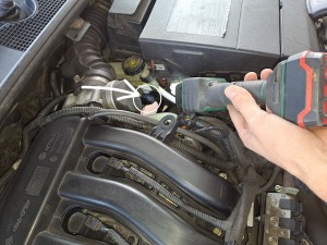

Będę musiał szukać takiej rurki i wymienić. Jaka jest procedura odpowietrzenia zrobię to w garażu bez podnośników?
