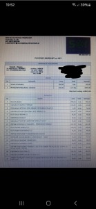

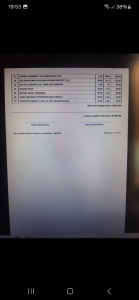

Gocci Opublikowano 2 Grudnia 2024 Autor Udostępnij Opublikowano 2 Grudnia 2024 Tu żeby rozwiać spekulacje o niby itd, ja rozumiem że mógł nie wymienić tej pompy, może ktoś ma schemat układu chłodzenia od 1.9 dci tak jak mówisz będę jechał po kolei od pompy Cytuj Odnośnik do komentarza Udostępnij na innych stronach Więcej opcji udostępniania...
