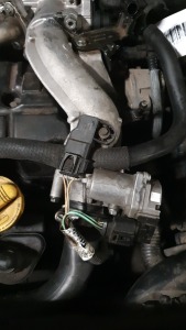

Łapię się już wszystkiego. Podpowie ktoś jaki powinien tu być zamontowany (ten za przepustnicą). Chodzi o nr bo ja mam tam wrzucony jakiś delphi technologies ps10119 02721
Może on jest winowajcą moich problemów. Nie wygląda na nowy i nie wygląda na jakiś oryginał bo nie mogę go znaleźć po nr w Genuine Parts Catalogs
