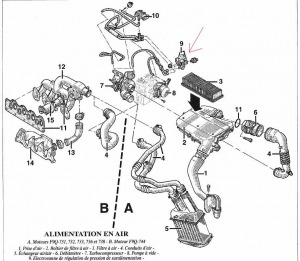

grzegorzmis Opublikowano 12 Listopada 2008 Autor Udostępnij Opublikowano 12 Listopada 2008 dla potomnych wrzucam kawałek schematu silnika f9q732 1,9 dci, z którego wynika ze górny wężyk elektrozaworu podłączony jest do turbiny a dolny do pompy podciśnienia, wiec sprawdzajcie swoje. The end. Cytuj Odnośnik do komentarza Udostępnij na innych stronach Więcej opcji udostępniania...
