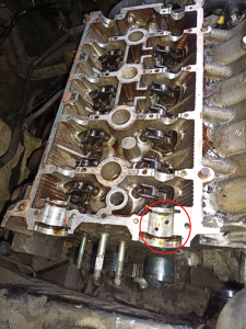

To jest zdjęcie głowicy która była zamontowana w moim silniku ( z nią jeździłem) w kółku zaznaczyłem otwory - olej do kzfr????, przy drugim wałku nie ma otworów.
Szkoda, ze nie zrobiłem zdjęcia wałków.
Kto co wie?????
W temacie ulepa - pytanie po co?? oszczędność na koszcie kzfr??
Pytanie kolejne - czy ECU silnika sygnalizuje błędy w działaniu KZFR???
Czy problemy z KZFR diagnozuje się przez inne objawy ( nierówne obroty, hałasy itp?)

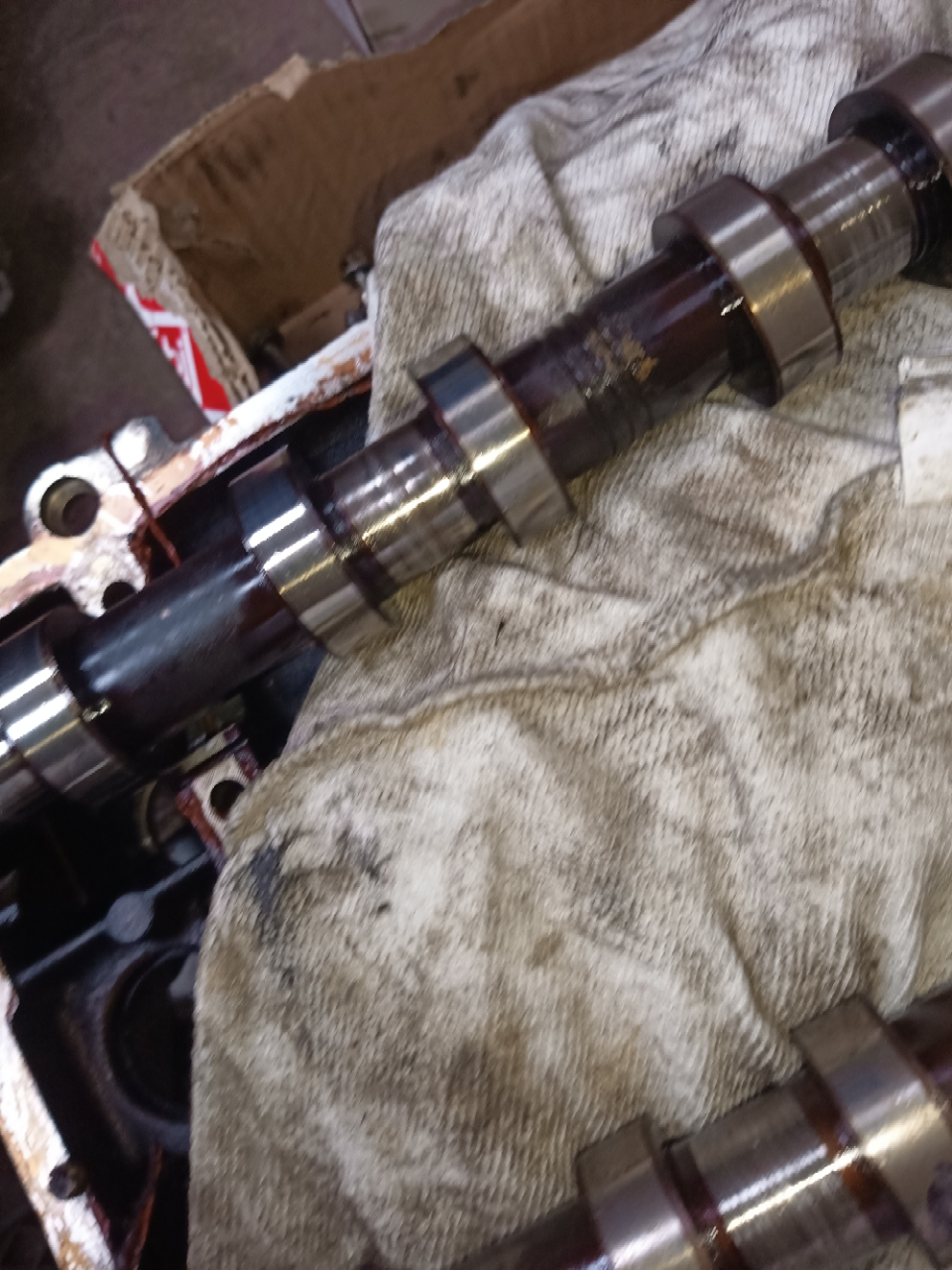

tak wyglądały wałki

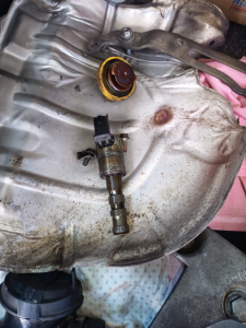

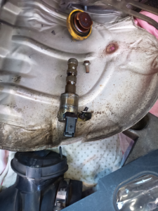

Gorzej, że rozrusznik rzucił prace :(. Nie kręci, chłopaki na warsztacie drapią się w głowy i szukają przyczyny. Zawór KZFR Pierburg jest jak Yeti, jest ale niedostępny, sprawdzałem w wielu sklepach internetowych, ale wszędzie "brak na magazynie", kupiłem inny - jak upoluję Pierburga to wymienię.
