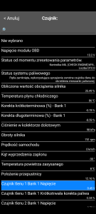

Posiadam Renault  Megane III 1.2 TCE  2012r. Silnik w zeszłym roku został wymieniony z powodu zatarcia na H5F408 z teoretycznie małym przebiegiem, profilaktycznie zostały wymienione tłoki z pierścieniami oraz rozrząd (łańcuch, ślizgi, napinacz), dodatkowo wykonana regeneracja turbiny w serwisie zewnętrznym, która już niedomagała ze względu na duży przebieg.  Po wykonaniu wszystkich “drobnych” napraw, zacząłem użytkować auto pod koniec zeszłego roku i zauważyłem że auto więcej pali (ok 1,5-2 litrów).
Odczytane skanerem spalanie na biegu jałowym też jest duże ok 2.5 l/h (odczyt przez obd, różne aplikacje)
Kąt wyprzedzenia zapłonu wynosi -30st, czy jest prawidłowy dla tego silnika?
Brak błędów, jeździ normalnie, nie ma problemów z uruchamianiem. Mechanik zarzeka się, że rozrząd jest ustawiony prawidłowo. A niezbędne adaptacje podobno zostały wykonane (posiada jakiś skaner uniwersalny, nie pamiętam marki)
 Filtry, olej wymienione(5W40).

Korekty wystawiane przez sondy lambda są ujemne czyli mieszanka za bogata. Co z pompa CR? Nie przybywa oleju w silniku? Wygląda jakby wtryski lały.
Wymiana tłoków i pierścienie to dobry pomysł? Jeżeli cylindry są beczką to efekt może być inny od oczekiwanego - może brać olej

Wyniki są z kosmosu;
  -  ciśnienie w dolocie???
  -  kat wyprzedzenia zapłonu???
  -  ciśnienie w listwie wtryskowej???
  -  czujnik tlenu sondy 1 -mierzymy lambda lub prąd sondy,
  -  czujnik tlenu sondy 2 ????
Użyć markowego sprzętu clip - do reno
Nigdy nie dowierzam nieoryginalnym sprzętom diagnostycznym. Nie ma możliwości aby na wolnych obrotach wyprzedzenie zapłonu wynosiło 30 stopni jak i ciśnienie w kolektorze 98kPa. chociaż to pierwsze może wynikać właśnie z drugiego jeśli wynik jest prawdziwy.
1 godzinę temu, carsik napisał(a):
Pomiary były wykonywane car scannerem na wolnych obrotach .
W piątek postaram się zrobić odczyty za pomocą pyclip , jeśli będzie podobnie to będę szukał najwyżej serwisu w Katowicach( na razie poza ASO) który posiada  clipa żeby można było porównać.
