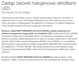

To nie jest homologacja EU, tylko homologacja, którą udało się uzyskać w niektórych krajach unii. Jak wynika z informacji na stronie producenta, prowadzą działania mające na celu uzyskanie homologacji w kolejnych krajach. Polska jednak na tej liście póki co nie jest. Tu cytat ze strony producenta, jak obecnie wygląda u nas dopuszczenie użycia tych żarówek:
"...w Polsce istnieje możliwość dopuszczenia do ruchu na drogach publicznych retrofitów NIGHT BREAKER LED. Niestety, na razie proces ten nie jest tak prosty jak np. w Niemczech. Jednak taką ścieżkę mają już za sobą właściciele pięciu Dacii Duster z reflektorami, przystosowanymi fabrycznie do żarówek H7. Ich samochody zostały zbadane w niezależnym Instytucie. Wyniki pomiarów, pozytywna ocena rzeczoznawcy oraz zaświadczenie od diagnosty, który dopuszcza zastosowanie retrofitów LED w danym samochodzie, pozwala ich właścicielom poruszać się tak wyposażonym pojazdem po polskich drogach."

Doczytaj na tym Osramie gdzie on ma tą homologację:
OSRAM - żebyś szukać nie musiał to wykaz z ich strony
a poniżej piękny opis z polskiej strony Osrama
Jak się coś pisze to najpierw trzeba dogłębnie poznać temat.

https://www.ledperf.be/h7-led-lampen-osram-night-breaker-speed-straatlegaal-11-p-136733.html
Hm, może jednak powinieneś to skierować do siebie. Bo ja mam zamontowane bez żadnych adapterów, co prawda to M3, ale nie ma tu żadnej różnicy. To jest typowe mocowane do żarówki H7
To gdzie jest homologacja to wiem doskonale, ale jak w przypadku wielu rzeczy w tym i części samochodowych homologacja w jednym kraju członkowskim jest uznawana w innym. Wyobraźmy sobie taką rzecz, kupujesz używany samochód z Niemiec, ma zamontowany hak firmy Wiesłam and SKa i oczywiście homologowany w DE bo tam nic nie może być bez i żarówki LED. I teraz zdejmujesz żarówki  a haka nie? I wszystko gra? Ja oczywiście przyjmuję stanowisko OSRAM, że coś z tym jest nie w porządku w Polsce
