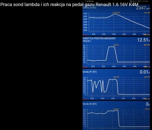

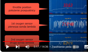

To by się zgadzało, sprawdzę te 300-400 (pisałem z pamięci), mam zrzuty ekranu w samochodzie w radiu Android. Znalazłem filmik z pracy sond lambda. Wypisz wymaluj moja tak się zachowuje. Na zrzucie zwolniony pedał gazu -  hamowanie silnikiem, obroty spadają i u mnie dwie sondy też pokazywały 0 mV.

14 minut temu, jabrze napisał(a):
spójrzcie co się dzieje z położeniem przepustnicy. Tylko poprawnie startuje, a dalej ...
Przyglądnę się dokładnie położeniu mojej przepustnicy. Sprawdzić na gorącym, na wolnych czy też w trakcie jazdy? Przepustnicę czyściłem niedawno, igła.
Oprócz wielkości napięcia istotna - jest też częstotliwość sinusoid;
     1/ częstotliwość sygnału na biegu jałowym powinna wynosić ok;0,5 Hz,
     2/ częstotliwość powinna płynnie wzrastać wraz ze wzrostem obrotów silnika,
     3/ w przypadku nieprawidłowości - należy sondę wymienić,
To nie nie chodzi o czystość przy przesłonie.
Wartość odczytana samoistnie (?) wzrasta do góry bez udziału pedału gazu. Najprawdopodobniej stoi w miejscu, bo obroty nie wzrastają. Nie wiemy w jakim rzeczywistym położeniu jest przepustnica, ale następstwem tego stanu rzeczy mogą być wypadające zapłony. Zakładam, że sterownik pracuje prawidłowo. Zagadką jest sama przepustnica ( jest mierzalna przez porównanie ) lub połączenie ze sterownikiem w obwodzie odwzorowania położenia.
Praca sond jest poprawna.  Przypuszczam, że rozrząd jest ustawiony prawidłowo.

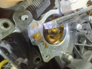

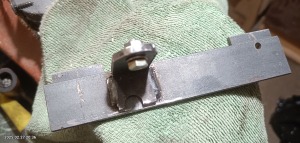

Ale najistotniejsze, że sprawdziłem ustawienie rozrządu. Wał korbowy zablokowałem trzpieniem, długość 70 mm. Ewidentnie jest rozjechany. Uprzedzając ewentualne zarzuty; blokady choć samoróbki i z estetyką lekko się kłócą to jednak zrobione na wymiar, proste. Na fotce włożona we wcięcie na wałku wydechowym blokada i widać jak daleko jej do wcięcia na wałku ssącym. Jestem amatorem ale widać gołym okiem, że zaślepki były wydłubywane bo są na nich ślady i wewnątrz porysowane powierzchnie na zaślepki., wygląda, że ktoś wbijał twardy ostry przedmiot by je wydłubać. Rozrząd wymieniany wg papierów w Niemczech. Czy po tej fotce można ocenić jak mocno (o ząbek?) przestawiony jest rozrząd? Jeździ, bez problemu odpala, w cyklu mieszanym, 7,5 l/100km.
Do wymiany rozrządu pozostało 20 tys. Na tym zrobione 60 tys. Zamiast korygować chyba lepiej od razu wymienić.
Czy przestawienie rozrządu może mieć wpływ na zbyt wysokie podciśnienie w dolocie?
Zbyt niskie podciśnienie lub zbyt wysokie ciśnienie w dolocie. Tak, ma wpływ. W końcu wałki otwierają i zamykają zawory w niewłaściwych kątach.
