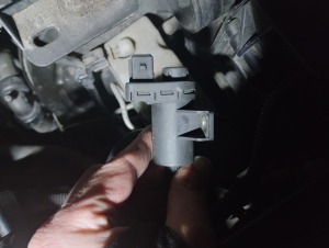

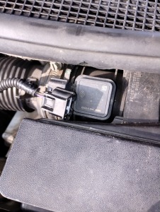

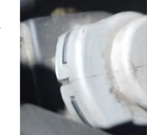

Mam jeszcze jedno pytanko. Wujek google kieruje mnie do dwóch czujników.
Za cholere nie wiem który dokładnie wymienić :D
Nie znalazłem żadnych sparciałych przewodów.
Wrzucam fotkę. Byłbym rad za informacje który czujnik odpowiada za sterowanie zaworem elektromagnetycznym turbodoładowania.
Pozdrawiam

Pierwsze zdjęcie.
Dodatkowo przed wymianą sprawdzić, czy połączenia wężykami są szczelne i czy pompa podaje podciśnienie.
Na chwilę możesz spiąć wężyki pomijając elektrozawór i sprawdzić, czy gruszka wyzwala turbo.
W normalnej pracy elektrozawór na wolnych obrotach cicho brzęczy.
Z błędu wynika, że może brakować sterowania do pracy elektrozaworu.

Pierwsze zdjęcie czyli ten biały :D No ja oczywiście obstawiałem ten drugi czarny i to własnie ten jest zamówiony^^
Ale dzięki.
Hmmm czyli sugerujesz abym odpiął ten biały czujnik czy jak tak się zwie. Spiał dwa wężyki ze sobą i używał gruszki która pompuje paliwo.
Wtedy turbina winna dać więcej powietrza.
Sprawdzę to z rana i zamówię ten biały czujnik czy coś.
Wielkie dzięki :)
PS: jak tak sobie przypomnę to faktycznie mi się wydawało (Nie wiem skąd iż ten biały to termostat:D) I on wydawał takie dziweki przy otwartej masce na biegu jałowym a teraz siedzi cicho. Sprawdze te węzyki bez niego:)
Dzięki !
Nie - sprawdził reakcję gruszki turbiny poruszającej sztangą.
Błąd wskazuje na przerwany obwód zaworu, który przestał brzęczeć.
Sprawdzić elektrycznie przed zakupem.
Może przestał przewodzić jeden z dwóch przewodów ( występują drgania i niekorzystne warunki pod maską ).
  • Like 1

Odłączyłem przepływomierz i stwierdzam co następuje:
Silnik jak drżał tak drży.
Słychać ewidentnie że idzie mniej powietrza.
Słychać tak jakbym część funkcji odłączył.
Nie wiem czy dla testów mam się tak przejechać. Są pewne obawy z mojej strony.
