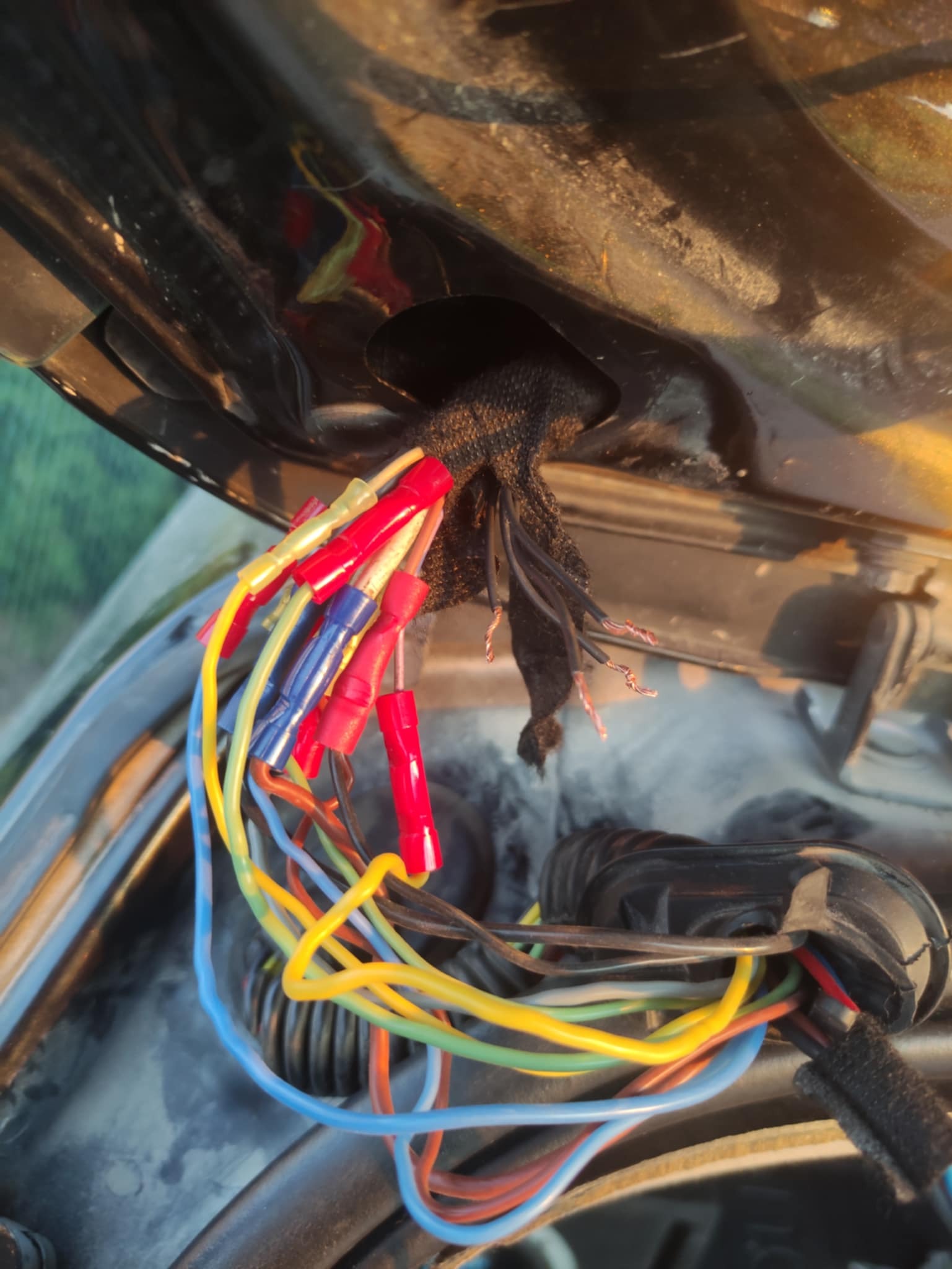

Mianowicie mam taki problem, że przełamały mi się w przelotce przewody
przedłużyłem wszystkie silikonowymi kabelkami, ale mam problem zostały mi po 4 sztuki czarnych i wszystko działa oprócz zamka otwierania klapy oraz szyby w klapie bagażnika i 3 światło stopu
Jest jakiś prosty sposób, żeby namierzyć który ma być gdzie, bo dziś pół dnia przy tym spędziłem i za diabła mi się nie udało...
Dwa z tych czterech czarnych przewodów powinny mieć stałe połączenie z masą, miernikiem łatwo je zlokalizujesz. Podłączysz je do pinów 1 i 4 wtyczki zamka klapy, kolejność obojętna. Dwa pozostałe czarne: jeden z nich łączy UCH z krańcówką zamka a drugi zasila silniczek zamka. Naciśnij na przycisk otwierania klapy i sprawdź na którym z nich pokaże się na pół sekundy 12 V. Ten przewód podłączysz do pinu 2 we wtyczce zamka. Do pinu trzy podłączysz ostatni czarny.

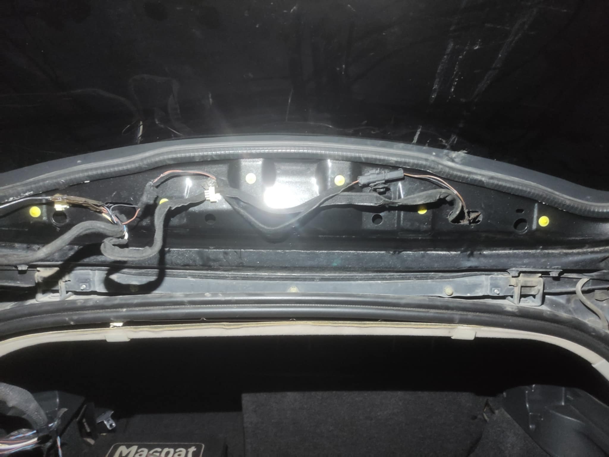

Ale teraz mam jeszcze jeden problem po wciśnięciu pedału hamulca przy zapłonie do lamp bocznych dochodzi prąd próbówka się zapala wciskając szpilkę w przewód brązowy
ale za to do 3 światła stopu nic totalne zero
sprawdzałem wtyczkę, która łączy się bliżej prawej strony bagażnika i tam prąd mi nie dochodzi

Wszystkie trzy światła stop zasilane są z jednego przewodu, który gdzieś w wiązce rozgałęziają się na trzy brązowe i zasilają poszczególne lampy. Z każdej lampy wychodzi czarny przewód, który musi mieć stałe połączenie z masą.
Jest jeden bezpiecznik od wszystkich trzech lamp.
Sprawdź czy trzecia lampa stop ma stałe połączenie z masą.
Możesz poprowadzić od stop od dowolnej lampy.
sprawdzając te wtyczkę na multimetrze za pomocą "brzęczka" nic się nie dzieję
Próbnikiem sprawdzałem również przewód brązowy kontrolka się nie zapala
a wydaje mi się, że to właśnie jest wtyczka od 3 lampy światła stop
Chyba, że mogłem pokręcić coś z tym 4 przewodami czarnymi masowymi, ale jak miałem je źle podłączone to mi zamki nie działały albo nie pokazywał się komunikat o otwartym bagażniku
Jedynie co zauważyłem, że jak wcisnąłem próbnik 12v podpięty pod śrubę od masy to uruchamiały się zamki tylko teraz nie pamiętam czy w + czy też -

9 godzin temu, CROSS napisał(a):
Jak najprościej to sprawdzić ?
Miernikiem, ustaw miernik na pomiar najmniejszej oporności lub na brzęczyk jeżeli posiada taką funkcję.  Jedną końcówkę pomiarową miernika do masy pojazdu a drugą do czarnego przewodu trzeciej lampy stop. Miernik powinien pokazać około 0-2 omów oraz włączyć się brzęczyk.
