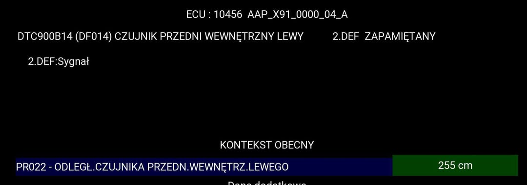

Mam problem z jednym czujnikiem parkowania - wewnętrzny lewy przód.
Wszystkie inne działają - czuć cykanie pod palcem, a w pyclipie zmienia się wykryta odległość.
Standardowo jak w większości usterek czujników przy wrzucaniu wstecznego słychać dłuższy pisk i na desce wyświetla się komunikat.
Błąd czujnika to dokładnie:
Co udało mi się sprawdzić:
- sam czujnik jest ok - wymieniałem na inny, zamieniałem kolejność i cały czas błąd jest na tym jednym
- wiązka w zderzaku też jest ok - nie widać uszkodzeń,  jest ciągłość obwodu między wtyczką tego czujnika, a wtyczką w zderzaku/nadkolu. Sprawdzałem też inną wiązkę i też błąd cały czas pokazuje tego jednego czujnika
- moduł PDC - mam numer 25990002R - inne czujniki działają, mogę się połączyć pyclipem do modułu i odczytać błędy także wydaje się ok. Moduł próbowałem podmienić, ale nie znalazłem tego samego, udało mi się zakupić najbardziej zbliżony numerem 259900004R, ale wtedy czujniki w ogóle nie dawały znaku życia (chyba że moduł trzeba jakoś zakodować).
Czy ktoś spotkał się z podobnym problemem? po sprawdzeniu tego wszystkiego podejrzewałem moduł, ale raczej w przypadku uszkodzenia modułu nie działały by raczej wszystkie czujniki, a nie tylko jeden.
Czy miernikiem mogę jakoś zweryfikować czy mój moduł jest uszkodzony?
Zostaje jeszcze wiązka między zderzakiem a tyłem auta, ale raczej mało prawdopodobna aby mogła się uszkodzić.
