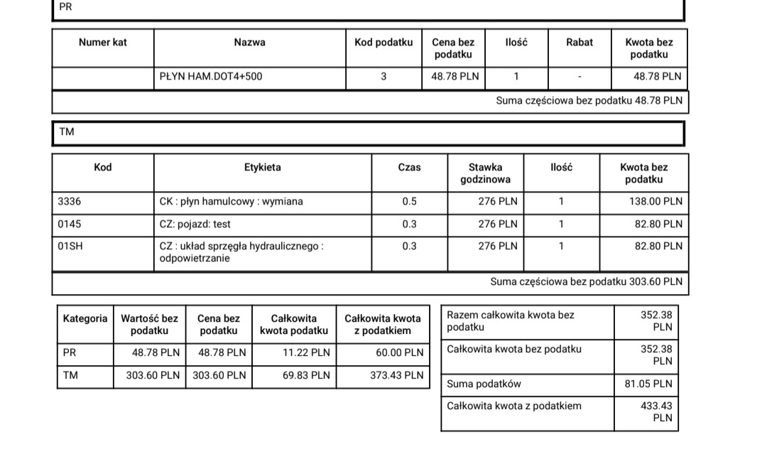

Nie chce mi się rozpisywać, że przeważnie w Renówkach układ hydrauliczny sprzęgła, jest na tym samym zbiorniczku co układ hamulcowy jak również, że płyn hamulcowy się starzeje i absorbuje wodę przez co spada jego temperatura wrzenia oraz właściwości hydrauliczne, co doprowadza w cieplejsze dni czy przy rozgrzanym układzie (np jazda po górach) do takiego zachowania jak powyżej, nie mówiąc już o korozji układu hamulcowego. Dlatego jak książka serwisowa wskazuje powinno się wymieniać płyn co 2 lata/ 50 tyś km ( dla mnie stanowczo za często i można ten okres wydłużyć do 4-5 lat czy 100 tyś km).
I żeby nie być gołosłowny, miałem podobne objawy przy ruszaniu szczególnie w gorące dni więc przy 130 tyś km udałem się do ASO, gdzie wymienili płyn i odpowetrzyli wysprzęglik. Jak ręką odjął.
