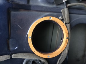

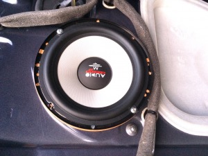

U mnie głośniki Audio System Evo M165 na dystansie 18/165mm, tweetery w desce w podszybiu. Narazie gra mi to pod seryjnym arkamsystem 3d marki blaupunkt. Drzwi wygłuszone mataki butylowymi 2,5mm, narazie zewnętrzne poszycie oraz tapicerka pianką 6mm.

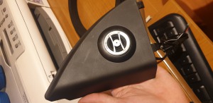

Wychodzę z założenia, że skoro ktoś stworzył taki sposób instalacji to nie powinno się nic stać :)  Miałem rok zainstalowane w poprzednim aucie i żadnych przygód nie było :) Proponuje zainstalować tweetery w maskownicach lusterek, lepsza akustyka.
