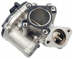

Cześć,
Chciałem Was podpytać o jedną rzecz. Megane III 2.0dci, przebieg 284tys. Mechanik podejrzewa uszkodzenie zaworu egr ponieważ na wykresie z jego pracy, widać że bardzo dziwnie pracuje i tak jakby nie reagował albo reagował z późnieniem na sygnały sterowania. Zawór posiadam taki ja na zdjęciu. Zdemontowałem go. Był nawet stosunkowo czysty jak na taki przebieg. Oczyściłem go, zamontowałem, zrobiłem adaptację ale dalej tak dziwnie pracuje. Natomiast moje pytanie jest inne. Czy ta klapka która się obraca otwierając go i zamykają, powinna pracować stosunkowo luźno jak się chce ją ręcznie przestawić? Pytam bo ta w moim zaworze pracuje bardzo ciasno. Trzeba ją dość mocno palcami gnieść aby się przekręciła. I nie wiem czy to tak ma być i to silnik stawia opór czy ona po prostu się zaciera. Będę wdzięczny za pomoc.
Diagnoza trafiona. Musiałem wymienić przy ok. 270 kkm bo zacierała się na osi przy domknięciu (0-2 stopnie). Początkowo myślałem, że to się dzieje na przysłonie, ale byłem w błędzie.
Dodatkowo podejrzewam że po zgaszeniu auta, sterownik ten zawór pewnie otwiera i zamyka. A u mnie chyba on nie ma siły tego zrobić i ten zawór dość głośno piszczy i to przez jakąś minutę. Na 100% jest to zawór bo jak odłączę kostkę, piszczenie ustaje. Nie wiem, może nie zwróciłem uwagi wcześniej ale wydaje mi się, że ten zawór nie powinien piszczeć. I to piszczenie słychać nawet na zamkniętej masce. Nie jest to żaden dźwięk klikania czy otwierania/zamykania. Jest to stały, jednostajny pisk. No i mówię, ta klapka która puszcza spaliny bardzo ciasno chodzi.
Potwierdzam, bo słyszałem pracę silnika. Piszczenia nie miałem. U mnie czasami nie domykał do zera. Brudna przepustnica spalin nie miała zgorzeliny, czyli nie była taka brudna  Nawet prędzej wymieniłem sprężynę domykającą przepustnicę , ale ogólnie było tylko gorzej. Dopiero wymiana na nową zlikwidowała losową utratę mocy przy dużym przyśpieszeniu.
