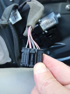

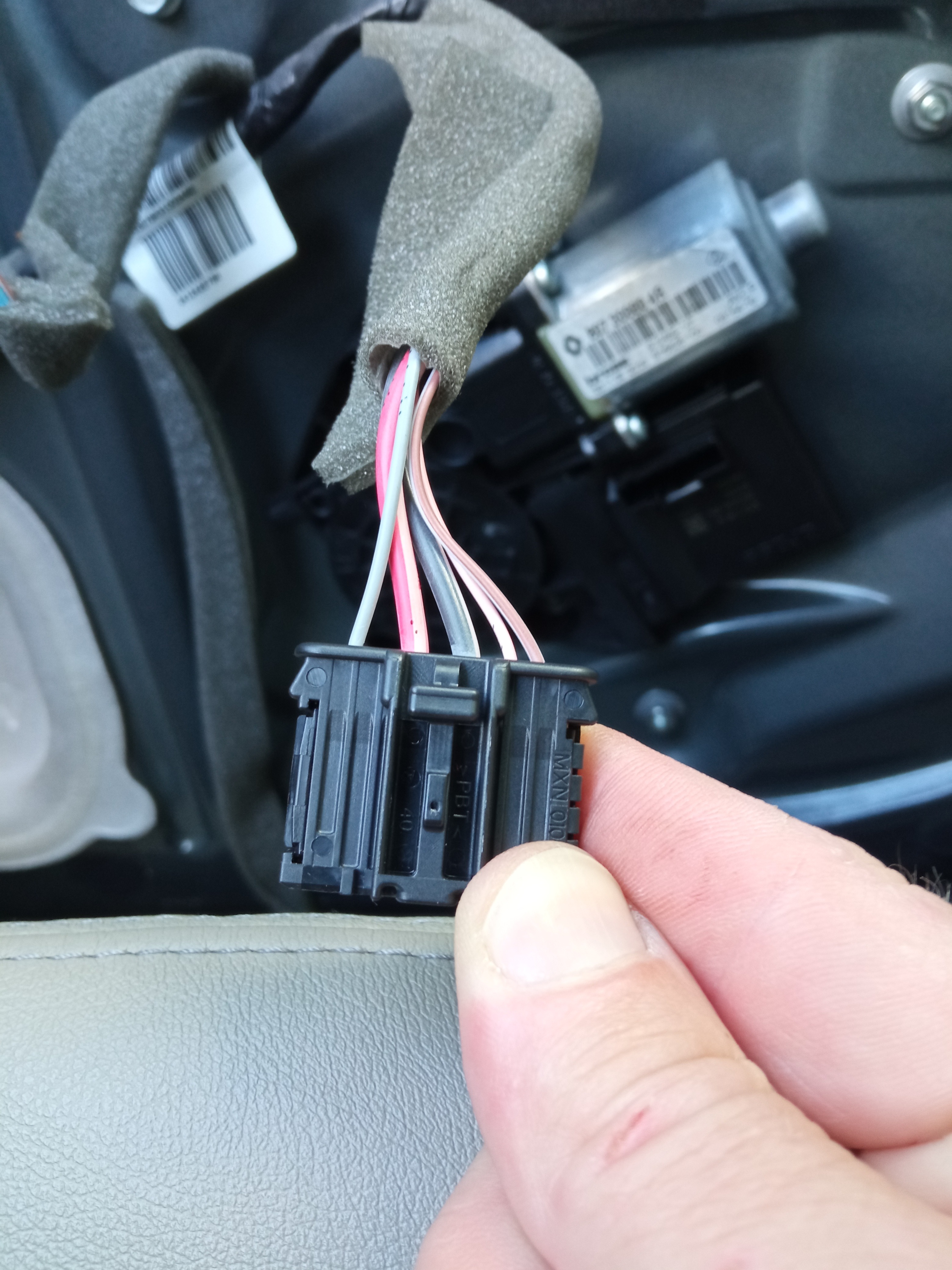

Mam problem z szybą pasażera w megane 3 1,4 tce 2009r.
Z tego co zauważyłem silniczek jest sprawny , do wiązki dochodzi zasilanie .
Na 1 pinie i 3 jest stałe zasilanie , na pinie 1 , 4,5 jest zasilanie po załączeniu przycisku w drzwiach . Natomiast na pinie 1 i 2 jest 0,01V . Na kostce z tylnych drzwi na pinie 1,2 jest 3V , reszta tak samo jak na przodzie . Silniczek po podpięciu do tyłu działa .
Ma ktoś pomysł co może być problemem i jak go rozwiązać ?
